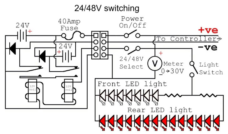

El circuito que se muestra en la figura posiblemente funcione, yo le añadiría un estado intermedio, 24V - 0 - 48V, para no meterle derrepente los 48V. Con este tipo de circuitos hay que tener cuidado de que no se cortocircuite nada al conmutar de un estado a otro.
Lo que se propone es el equivalente al clásico arrancador estrella-Triangulo que se utiliza en industria. El Motor arranca en estrella (Voltaje que ven las bobinas:230V) cuando coge velocidad se pasa a triangulo viendo las bobinas los 400V. Se usa para evitar achicharrar a motores grandes o de arranque pesado y minimizar las puntas de consumo.
Actualmente se estan sustituyendo este tipo de arranque (El Barato) por arrancadores suaves, son dispositivos electrónicos que en los momentos de arranque aplican una rampa de voltaje en función de la corriente y revoluciones del motor.
Mejor que el Arrancador suave son los variadores de velocidad en los que se controla la frecuencia, voltaje, corriente, etc.. miden varios parametros del motor en tiempo real sacando el mejor rendimiento tanto energético como  salud y suavidad del motor.
Es posible que el mejor controlador para los motores que podamos encontrar sea uno industrial o derivado de uno industrial,pero en ese caso hay que buscarlo en almacenes eléctricos y algo más caro saldrá.
Como idea, una implementación similar de forma casera, para seguir usando la controladora barata o vamos la normal,  sería buscar un DC/DC del suficiente amperaje y voltaje variable. habría que cacharrear para anular las protecciones de la controladora y seguro que algo más. En este caso el acelerador controlaría el voltaje aplicado, con lo que indirectamente podemos controlar la intensidad y par.
El amperimetro/Watimetro propuesto en los Post anteriores es cosa muy buena, con el puedes ver lo que consumes y la potencia real que estas gastando de la bateria. Evitas el que sin saberlo estes achirrando al motor.
En cuanto a a velocidad que consigues, pruebalo en vacio, si no pasa de 25Km/h entonces no esperes más de 20Km/h sin pedalear. Puedes calcular la velocidad teorica a partir de las curvas de caracteristicas de los motores, por ejemplo:

Una cosilla, veo inútil meterle un convertidor DC/DC... si no se le da gas a tope, la controladora ya le está metiendo menos tensión al motor (conmutando en PWM, si no estoy equivocado) con lo que éste no ha de sufrir (y de ahí mi hincapié en no dar puño a tope a baja velocidad). Con el DC/DC lo único que vamos a conseguir es reducir la eficiencia del conjunto. El circuito para conmutar de 24/48.... pues tampoco le veo mucho sentido, la verdad  ???

No creo que la controladora varíe voltaje, no se le ve electrónica para eso, lo fácil  es que juege con el tiempo que activa las fases, o sea 100% a tope y luego reduciendo el tiempo hasta 0%. Esto se usa para controlar motores DC (PWM). En este caso, la bobina ve toda la tensión aunque sea un menor tiempo, la proteges pero no la libras de los  excesos de corriente.
Controlando el voltaje disminuyes la tensión y mantienes la activación el 100% del tiempo, eso es el equivalente a un arrancador suave. Pero es mucho más caro regular las tensiones que hacer un control PWM regulando los tiempos de ciclo.
En cuanto a conmutar 24/48, al arrancar a 24 voltios, protejo el motor porque las intensidades son menos peligrosas. A medida que cojo revoluciones la velocidad que soy capaz de alcanzar es aquella hasta que la fuera contra electromotriz se iguala a 24 v a partir de hay el motor no consume corriente por lo que no aporta fuerza. conmutando en ese momento a 48V volvera a pasar corriente  y le saco mas velocidad.
Otra cosa si la controladora se calienta mucho, malo!!!

Bueno, pero es que cuando tienes una bobina del tamaño que tienen las de los motores, poner toda la tensión durante menor tiempo supone reducir la corriente, pero ésta es prácticamente constante durante todo el ciclo. En lo que sí he sido algo impreciso es en lo de que se reduce la tensión.... se reduce la tensión promedio, aunque habrá picos hasta 48V cuando abré el transistor correspondiente.
Al fin y al cabo, ponerle un convertidor DC/DC implica normalmente meter un circuito PWM, con una bobina que estabilice la corriente.... lo único que al no poder montar una bobina tan grande, tendrá que trabajar a más frecuencia, pero el resultado es el mismo.... y no veo sentido a poner un DC/DC con su PWM alimentando al PWM de la controladora, para que éste esté más tiempo abierto... ;)

cuando controlamos por ancho de impulso PWM, tenemos una ventaja, que al ser el par proporcional a la intensidad que circula en las bobinas, consigues una mejor fuerza aunque sea dando impulsos pequeños. Sin embargo no proteges tus bobinas salvo por que lo aplicas menos tiempo y el tiempo de sobrecarga es menor. Si promedias en el tiempo el Control PWM en cierta forma es similar a aplicar menos tensión, pero son valores medios. En el caso del DC/DC podemos aumentar y disminuir la tensión, por lo que protegemos todos los elementos, motor y controladora. Aunque lo más interesante es aumentar el voltaje por encima de lo que nos suministra la bateria para sacarle más partido a altas revoluciones. Todo esto tiene un problema, metemos un aparato de por medio que también reduce el redimiento del conjunto, nos puede ahorrar la batería pero tiene esa limitación.
Por otra parte he leido que los controladores baratos, los que se usan para las bicis, son de forma de onda trapezoidal y hacen conducir solo dos bobinas alternativamente, por lo que desaporvechan un 33% de la fuerza que da el motor. No sé si este es el caso, cuando tenga el motor le meteré el osciloscopio para ver las formas de onda y los disparos.

Y la protección al motor y la controladora.... se supone que partimos de elementos de 48V, con lo que no debiera ser problema el manejar esa tensión (y la tendrán que manejar cuando vayas lanzado).
Lo de subir la tensión ya lo había pensado antes, que ya podía elevar la tensión la controladora para ganar velocidad y potencia cuando llegas al límite... pero no sé si habrá alguna que lo haga  :( .... tendremos que diseñarnos una nosotros  ;D
